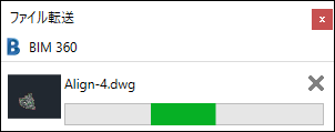

    • カーソルを押しながら接続されているドライブにドキュメントをドラッグすると、プレビューが表示されます。
    • カーソルを離すと、ドキュメントとフォルダのコピー中にメッセージ ボックスが表示されます。
      注: Desktop Connector には、このプロセス中にレビューができる[保留中のアクション]ウィンドウがあります。たとえば、BIM 360 プロジェクトに図面を保存すると、[保留中のアクション]ウィンドウにワークスペースの同期アクションが表示され、図面が BIM 360 にアップロードされていることがわかります。
