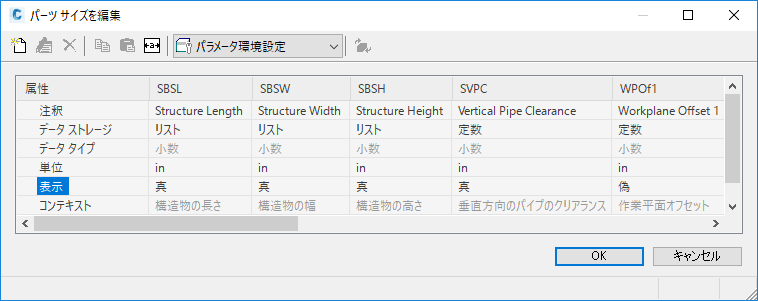

  1. パーツ サイズを追加するには、[サイズ パラメータ]を右クリックし、[環境設定を編集]をクリックします。
    [パーツ サイズを編集]ダイアログ ボックスが表示されます。このダイアログ ボックスには、選択したパーツで使用できるサイズ パラメータがすべて表示されます。基本型の円柱構造物の場合、既定のサイズ パラメータは、パーツ サイズ名(PrtSN)と構造物の垂直方向のパイプのクリアランス(SVPC)です。

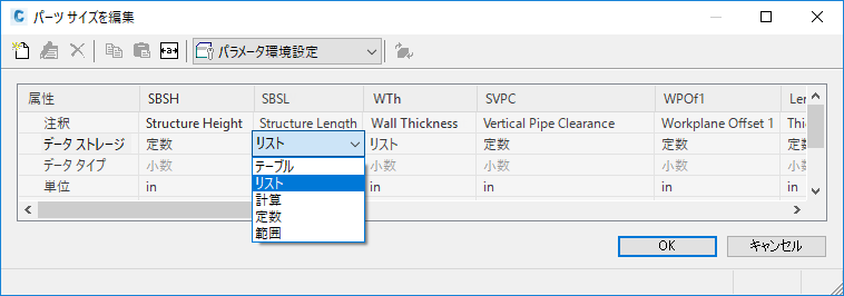

  2. パーツに指定できるサイズのリストを追加するには、サイズ パラメータのデータ ストレージ タイプを[リスト]に変更します。

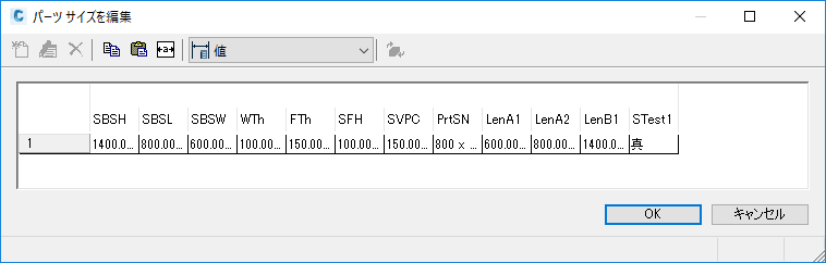

  3. ダイアログ ボックスのツールバー にあるドロップダウン リストから[値]を選択します。
    パラメータ値が表示されます。

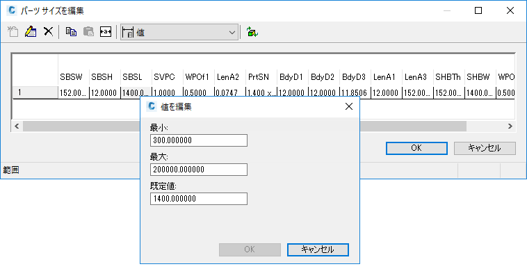

  4. パーツの新しいサイズを追加するには、LenB1 パラメータなどのパラメータ値をクリックし、ツールバーで[編集]をクリックします。
    [値を編集]ダイアログ ボックスが表示されます。
  5. [追加]をクリックし、新しいサイズを入力します。サイズの追加が終了したら、[OK]をクリックします。
    ヒント: 値は、標準の Microsoft® Windows のカット アンド ペースト機能([Ctrl]+[C]および[Ctrl]+[V])を使用して、他のパーツ ファミリからカット アンド ペーストできます。パーツ ビルダで別のパーツを開き、コピーするサイズ パラメータを選択します。次に、選択した値をパーツの目的のパラメータに貼り付けます。また、Microsoft® Excel で値のリストを作成し、追加する値のリストを選択して、パーツの目的のパラメータに値を貼り付けることもできます。

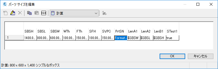

  6. 計算済みの一意のパーツ サイズ名を指定するには、ツールバーのリスト ボックスで[計算]を選択します。
    パラメータ値に関連付けられた計算式が表示されます。たとえば、構造物のパーツ サイズ名(PrtSN)の計算式は、“SHBW x SHBTh x SBSH インチ コンクリート長方形集排水口” となります。また、パイプの場合の計算式は、FormatNumber($PID,0) + “ インチ コンクリート パイプ” となります。

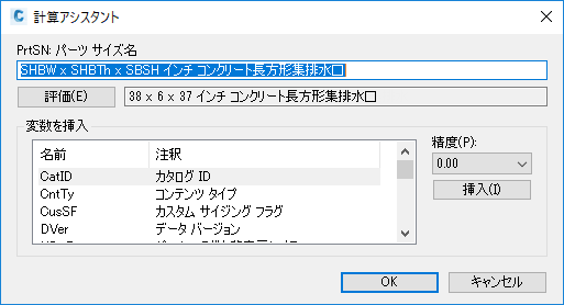

  7. [PrtSN]の値のセルをダブルクリックします。
    計算アシスタントが表示されます。
  8. 計算値で次のようにパーツ サイズ名を定義します。
    • [PrtSN: パーツ サイズ名]テキスト ボックスの値を強調表示し、[Delete]を押してテキストを削除します。
    • [精度]で 0 を選択します。
    • [変数を挿入]で変数を選択し、[挿入]をクリックします。
    • [PrtSN: パーツ サイズ名]の値をクリックし、[パーツ サイズ名]の文字列に表示するテキストを入力します。たとえば、インチ 直径 コンクリート パイプと入力すると、このテキストがパーツ サイズ名に追加されます。
    • [変数を挿入]で[Ptype]を選択し、[挿入]をクリックします。
    • [PTyp]を選択し、[挿入]をクリックします。
  9. [評価]をクリックします。計算結果が表示されます。
  10. [OK]をクリックします。
    [PrtSN]の計算値が有効な文字列で更新されます。選択すると、計算結果がステータス バーに表示されます。
