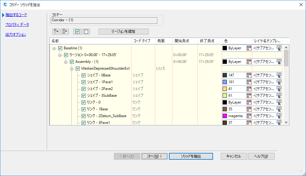

[コリドー ツール]パネル
[コリドー ソリッドを抽出]
検索をクリックします。
次のプロンプトが表示されます:
[ソリッドとして書き出すコリドー リージョンを選択]または[測点範囲/ポリゴン内/すべてのリージョン]:
[コリドー計画線を抽出]ウィザードが表示されます。
アイコンをクリックして、選択したアセンブリ、シェイプ、リンクの[色選択]ダイアログ ボックスを表示します。抽出するシェイプとリンクにパレットから色を割り当てます。
をクリックして、[名前テンプレート]ダイアログ ボックスを開きます。[プロパティ フィールド]リストから、使用するレイヤ名構造を設定して[挿入]をクリックします。
