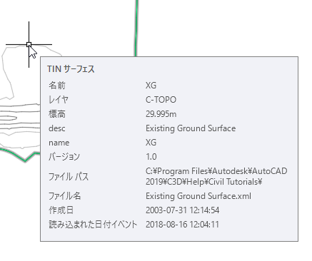

- [OK]をクリックすると、選択した LandXML ファイルが読み込まれます。別の LandXML ファイルを選択する場合は、[参照]をクリックしてください。
[OK]をクリックすると、データが図面に読み込まれます。[プロスペクター]ツリーでは、図面で使用可能なデータ コレクションにデータ コンポーネントが追加されます。
