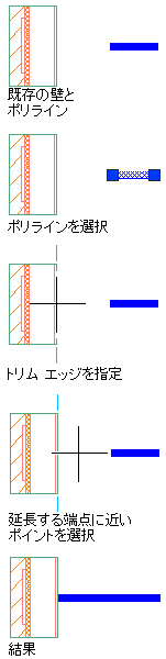

オブジェクトの直線または円弧セグメントの暗示エッジ、またはそのセグメントの暗示延長線に、1 つまたは複数の線分、開いているポリライン、または円弧を延長します。
- 延長したい線図を選択します。
- 右クリックし、
をクリックします。
- 選択した線図またはオブジェクトを延長するためのエッジまたは線上にカーソルを移動します。一時的なラインがラインに沿って両方向にエッジ/ラインを超えたところまで延長されて表示されるとき、クリックします。
- 延長したい線図上の任意の点をクリックするか、または線図を延長したいエッジまたは線をクリックします。
線図がエッジまで延長されます。複数の線分を選択した場合は、そのうちのいずれか 1 つをクリックすればすべてが延長されます。
壁のエッジまで線図を延長する
