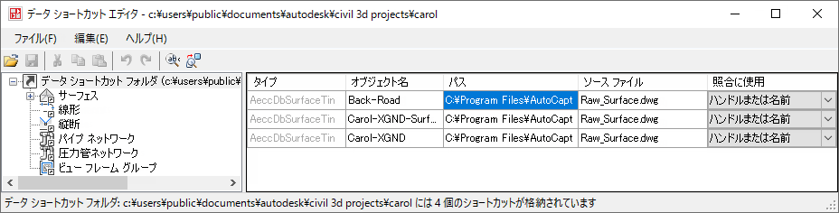

データ ショートカット エディタの左側のデータ ツリーには、選択したプロジェクト フォルダのすべてのデータ ショートカットが表示されます。他のフォルダを選択するには、[ファイル] メニュー [データ ショートカット フォルダを開く]を選択します。
右側のテーブル グリッドには、各データ ショートカットのプロパティが表示されます。各ショートカットのオブジェクト名またはパスを変更したり、ソース オブジェクトのハンドル(ソフトウェア ID)または名前を使用してデータ ショートカットに一致するものを作成することができます。
[データ ショートカット エディタ]ウィンドウ
