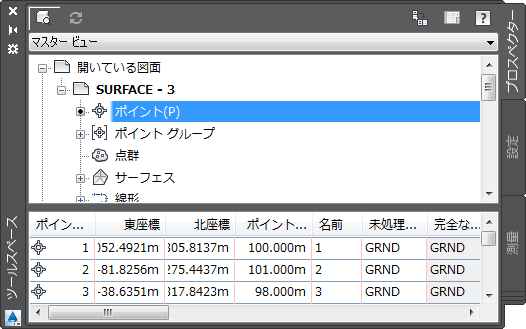

[ツールスペース]ウィンドウは、コマンド、スタイル、およびデータへのアクセスに不可欠なユーザ インタフェースです。このウィンドウから[プロスペクター]、[設定]、[測量]、および[ツールボックス]タブにアクセスできます。コマンドにアクセスするには、これらのタブの各コレクションまたはアイテムを右クリックしてください。
[プロスペクター]タブを使用して、設計オブジェクト、データ ショートカット、および Vault プロジェクトを管理します。
[設定]タブを使用して、オブジェクトの設定、スタイルや、ポイント ファイルの形式 、注釈キー セット、グレーディング基準セットなどの他の図面項目を管理します。
[測量]タブを使用して、測量プロジェクト、データ、設定内容を管理します。
[ツール ボックス]タブを使用して、レポートや Subscription Extensions にアクセスし、カスタム ツールを追加します。
[ツールスペース]のタブには、ツリー構造、コンテキスト メニュー、オブジェクトのアイコンなど、いくつかの共通のコントロールがあります。
[ツールスペース]のツリーには、項目が階層構造で表示されます。 ツリー上で、他の項目を階層下に含むことができるすべての項目を、コレクションといいます。各コレクション名の左側のツリー ノードに表示される記号は、コレクションにおける項目の表示に関する情報を示します。

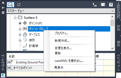

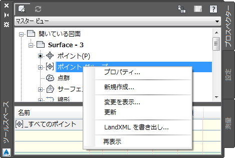

ツリーで任意のコレクションまたは項目を右クリックすると、コンテキスト メニューが表示されます。このメニューには、ツリーで選択した項目に適用されるコマンドが含まれます。

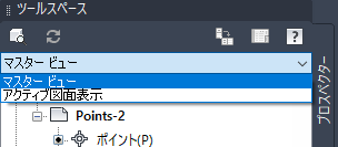

ツリーの上にあるドロップダウン リストを使用すると、ツリーに表示する項目を制御できます。
ツリー内の項目を選択すると、項目ビューに補足情報が表示されることがあります。項目ビューはメイン ビューの横または下にあるペインに表示されます。ツリーと項目ビューの間にあるバーを移動することによって、項目ビューのサイズを調整できます。
項目ビューは、選択されている項目によって、次のいずれかになります。
詳細は、「概要 - [ツールスペース]の項目ビュー」を参照してください。
