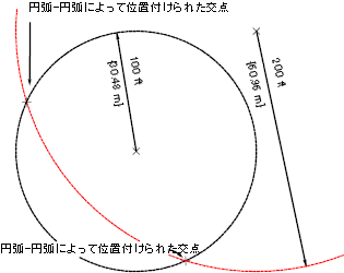

それぞれ既存の中心と半径によって定義された 2 つの円弧の交点を計算できます。
[測量コマンド ウィンドウ]で 2 つの円弧の交点を計算するには

測量コマンド言語を使用して、2 つの円弧の交点を計算するには
- [ツールスペース]の[測量]タブで、編集するネットワークを右クリックして、[測量コマンド ウィンドウ]をクリックします。
- コマンド ラインに次のコマンドを入力します。
ARCARC [ポイント 1] [半径 1] [ポイント 2] [半径 2]
コマンド ラインの例
NE 1 100 100
NE 2 200 200
ARCARC 1 100 2 200
! 交点番号 # 1 北:8.856217 東:141.143783
! 交点番号 # 2 北:141.143783 東:8.856217
交点は、ポイント 1 を中心とする半径 100 の円弧と、ポイント 2 を中心とする半径 200 の円弧の間に配置されます。
