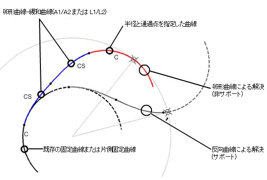

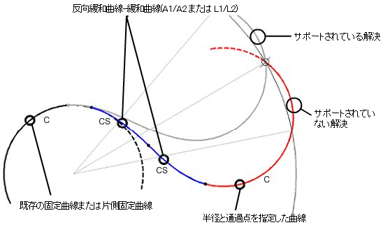

2 つの緩和曲線は反対方向に曲がります。曲線はアタッチメント曲線の反対方向に曲がります。アタッチメント曲線(1)を編集する場合、緩和曲線の長さ(2、4)、および曲線の半径(3)と通過点(5)は変わりません。アタッチメント ポイントおよび反向曲線の長さは、アタッチメント曲線の編集に対応するよう調整されます。
この図形は、次の解決をサポートしていません。
- 180 度より大きな片側固定曲線の角度を必要とする解決。次の図に、サポートされている解決とサポートされない解決の両方を示します。
- 複心円による解決。次の図に、サポートされていない複心円による解決を示します。
