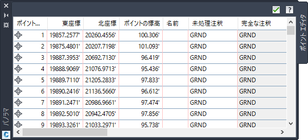

グリッド内にデータを表示するには、[パノラマ]ウィンドウを使用します。
[パノラマ]ウィンドウに表示されるデータ ビューは、ビスタと呼ばれます。[パノラマ]ウィンドウでは、[ポイント エディタ]ビスタや[線形図形]ビスタなどの複数のタイプのデータを表示できます。
複数のビスタがアクティブな場合に画面のスペースを節約するため、[パノラマ]ウィンドウに各ビスタのタブが表示されます。ビスタの名前を含むタブをクリックし、該当するビスタをウィンドウの前面に表示します。
ビスタには、[ポイント エディタ]ビスタなど表示が制御なものがあります。必要なときにアクティブにすると、
をクリックして無効にするまでアクティブのままになります。[線形図形]ビスタなどの他のビスタは、個別のコマンドによって制御されます。このタイプのビスタはコマンドが実行中の場合にだけアクティブにしたり閉じたりすることが可能で、表示はコマンド ツールバーから制御します。
[パノラマ]ウィンドウの状態は、アクティブな図面によって制御されます。他の図面に切り替えると、[パノラマ]ウィンドウは表示されなくなるか、アクティブな図面に関連付けられているビスタのみが表示されます。
[パノラマ]ウィンドウは、ドッキングすることも、自動非表示機能を使用して画面のスペースを節約することもできます。
[パノラマ]ウィンドウの表示は、アクティブな図面、図面内のアクティブなビスタなどの、いくつかの要因によって影響を受けます。
