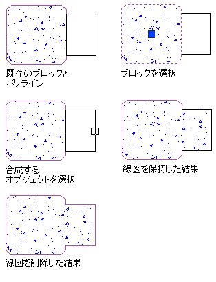

隣接する閉じたポリライン、円、ハッチング、またはブロックを単一の境界が閉じているオブジェクトまたは線図図形に合併します。
- 1 つまたは複数の線図による図形またはオブジェクトを追加しようとしている線図またはオブジェクトを選択します。
- 右クリックし、
をクリックします。
- 元の選択された線図/オブジェクトと結合する線図/オブジェクトを選択し、[Enter]を押します。
- [Enter]を押し選択した線図を保存します。y(はい)を入力して削除します。
選択したすべての線図またはオブジェクトが、1 つの図形に結合されます。
