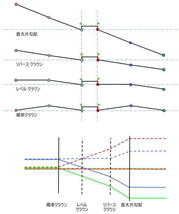

注: 横断勾配摺り付け回転軸の計算は、測点が横断勾配摺り付け曲線グループにあるときにのみ実行されます。これは、標準路肩の終了、標準クラウンの終了と標準路肩の開始、標準クラウンの開始線形限界測点間にあるすべての測点を含みます。
トピックごとに次の図が用意されています。
- 各限界測点でのアセンブリの動作を図示する一連の横断。
アイコンは、各ケースの回転軸を示します。
- 各ケースの典型的横断勾配摺り付けビュー。横断勾配摺り付けビューの色分けされた点線は、横断の点と対応しています。
注: 特に明記されていない限り、すべての横断勾配摺り付け図は右カーブを表しています。
横断勾配摺り付け図の例
