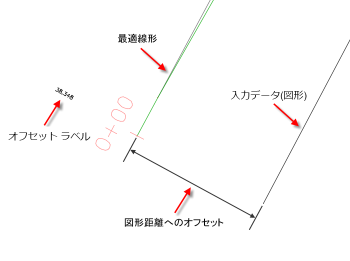

[ラベル オフセット]
最適線形レポート ビスタに表示される図形のオフセット情報を示すラベルを図面に作成します。
ラベルは、最適線形から入力データ(図形)までの水平オフセットの距離を正または負の値で示します。値が正の場合は、入力データが最適線形の右側に表示されます(測点 0+00 で始まる場合)。値が負の場合は、入力データが最適線形の左側に表示されます。
注: これらのラベルは、通常の文字スタイル(高さは 1.00)を使用し、画層 0 に作成されます。
