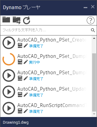

一部の Dynamo スクリプトでは、スクリプトを実行する前に入力を求められます。 スクリプトの入力を行い、現在の図面の要件に合わせてスクリプトを調整するには、Dynamo プレーヤーを使用します。
をクリックします。

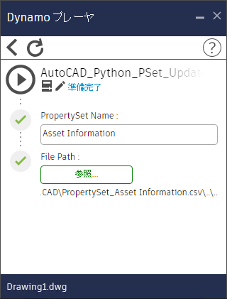

[入力]ダイアログ ボックスが表示され、スクリプトに必要な入力が一覧表示されます。
は、特定の操作や入力が必要であることを示しています。
は、正しい値が指定されていることを示しています。これは既定値である可能性があります。必要に応じて、この値を変更することもできます。
は、Watch ノードが空であることを示します。スクリプトを実行して結果を確認してください。
をクリックします。
について、値を確認し、必要な場合は現在の図面に合わせてその値を変更します。
について、指定内容に基づき、必要な入力を行うか特定の操作を実行します。
すべての入力項目に[準備完了]
が表示されると、ウィンドウ上部のアイコンが
に変わり、スクリプトのステータスが[準備完了]に変わります。
をクリックします。
または、
をクリックして、スクリプトが一覧表示されるメイン ダイアログ ボックスからスクリプトを実行することもできます。
スクリプトの実行が正常に完了すると、スクリプトのステータスが[実行が完了しました]に変わります。 Dynamo プレーヤーに Watch ノードが表示されている場合は、[入力]ダイアログ ボックスに実行結果に関する情報が表示されます。
