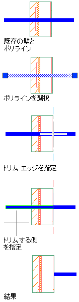

- トリムする線図またはオブジェクトを選択します。
- 右クリックし、
をクリックします。
- [Enter]を押します。
- 選択した線図またはオブジェクトをトリムするためのエッジまたは線上にカーソルを移動します。
- トリム ラインが表示されるとき、クリックします。
- トリム線のトリムしたい側をクリックします。
選択されているすべての線図が、選択したエッジまでトリムされます。
壁のエッジまで線図をトリムする
