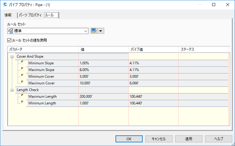

次の図は、図面内にある[ルール]タブの表示例を示しています。この例では、このパイプの[最小土被り]プロパティおよび[最大長]プロパティに対して、ルール違反情報 [パイプ値]列に表示されています。これは、この 2 つのプロパティが[値]列で指定されている設計基準を満たしていないためです。また[ステータス]列には、「パイプの土被りが最小値に達していません」、「パイプの長さが最大値を~だけ超過しています」などのルール違反情報が表示されています。
