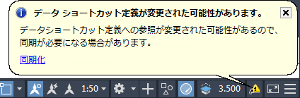

図面にデータ ショートカットへの参照が含まれている場合は、図面ウィンドウの右下にアイコン が表示されます。
データ参照は、図面を開くときに自動的に同期されます。同期されない場合、参照オブジェクトが最新でなくななると、[プロスペクター]ツリーおよび図面ウィンドウのステータスバーにフラグが表示されます。
データ ショートカットへの参照が最新でなくなると、参照の同期を求めるメッセージが表示されます。[同期化]をクリックして参照を更新します。
このような通知を表示したくない場合は、図面ウィンドウの左下にある アイコンをクリックしてオフにすることができます。 通知がオフになると、アイコンの表示が
