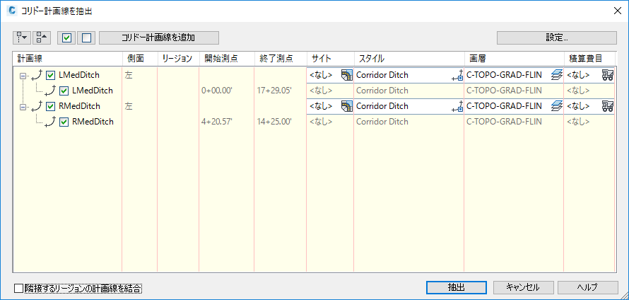

    [コリドー計画線を抽出]ダイアログ ボックスが表示されます。
  3. [コリドー計画線を抽出]ダイアログ ボックスのオプションを使用して、設定値を指定したり、計画線の選択を調整します。
    • 計画線の選択: 抽出する計画線の選択を変更するには、チェック ボックスをオンまたはオフにします。 計画線をさらに選択するためにコマンド ライン プロンプトに戻るには、[コリドー計画線を追加]をクリックします。
    • 計画線の設定: [設定]をクリックして、[[コリドー計画線を抽出]の設定]ダイアログ ボックスを開きます。このダイアログ ボックスでは、計画線をコリドーに対して動的なまま保持するかどうか、計画線をスムージングするかどうか、計画線に名前を付けるかどうか、名前を付ける場合はどのように付けるかを指定できます。 また、抽出された計画線に対して一意のコード セット スタイルを指定することもできます。コード セット スタイルは、抽出された計画線の既定のスタイルと積算費目をコントロールします。
      ヒント: コリドーから抽出され、そのコリドーに対して動的な計画線または静的な計画線を選択して、同じコリドー内で基線として使用することができます。詳細については、「コリドー内で複数の動的な基線を使用する」を参照してください。
      ヒント: 計画線名のテンプレートに、コリドーに関連するプロパティ([コリドー フィーチャ コード]、[コリドー名]、[コリドー リージョン]、[フィーチャの側面]など)を追加できるようになりました。[コリドー フィーチャ コード]オプションを選択すると、コリドー ポイント コード名が計画線に追加されます。たとえば、Daylight、Daylight_Cut、Daylight_Fill などです。
    • 計画線サイト、スタイル、画層、および積算費目: 抽出された計画線の設定値を指定するには、これらのオプションを使用します。 行を複数選択するには、[Shift]キーまたは[Ctrl]キーを押しながらクリックします。
      注: 既定のサイト設定は、[<なし>]です。コマンドを実行すると、この設定が既定値(実行したコマンドで最後に使用されたサイト)になります。異なる計画線に対して別々のサイトが指定されている場合、次にコマンドを実行すると、サイト設定が既定値(最後に選択されたサイト)になります。
      注: 既定のスタイルと積算費目は、[[コリドー計画線を抽出]の設定]ダイアログ ボックスで割り当てたコード セット スタイルによってコントロールされます。
    • 計画線の結合: コードが同一の隣接している計画線を結合するには、[隣接するリージョンで計画線を結合]チェック ボックスをオンにします。 たとえば、Daylight 計画線が 1 つのリージョンで終わり、隣接するリージョンで再開される場合、この計画線は結合されます。
  4. [抽出]をクリックすると、計画線が抽出されます。
