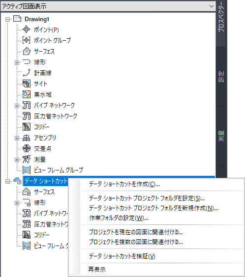

  1. [ツールスペース]の[プロスペクター]タブで、[データ ショートカット]ノードを右クリック [作業フォルダを設定]を選択します。

  4. [データ ショートカット]ノードを右クリック [データ ショートカット プロジェクト フォルダを新規作成]を選択します。

  6. [データ ショートカット]ノードを右クリック [データ ショートカット プロジェクト フォルダを設定]を選択します。
