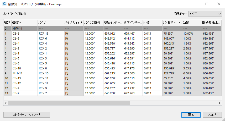

データ テーブル
[ネットワークの詳細]ページのテーブルには、選択した解析タイプの実行に必要なデータが含まれています。
集排水口解析の実行中には、追加の列が表示されます。
行をクリックすると、図面内の対応する管路がハイライト表示されます。行を右クリックしてコンテキスト メニューでコマンドを選択することにより、図面内の管路へのズームと画面移動、および管路の選択のためのコマンドにアクセスできます。管路を選択すると、パイプと構造物の両方が選択されます。
列の表示をコントロールするには、次に示す[簡易ビュー]設定を変更するか、またはテーブルの列ヘッダを右クリックしてコンテキスト メニューを表示してから、表示する列を選択します。

複数の行を編集する
列内の複数の列を編集するには、[Ctrl]キーまたは[Shift]キーを押しながら行を選択し、[Shift]キーを押したまま列をクリックします。列内の 1 つまたは複数の選択した項目が編集可能でない(灰色の背景で表示されている)場合、複数行の編集は有効ではありません。
複数の行を選択すると、図面内の対応する各管路がハイライト表示されます。
注: ダッシュ(---)は、プロパティを適用できないことを示します。灰色の背景で表示されたセルのプロパティは変更できません。

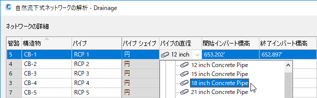

- パイプ直径
- パイプの直径が表示されます。
ドロップダウン リストからパイプ ネットワーク パーツ リストで使用可能なパイプ サイズを選択できます。
