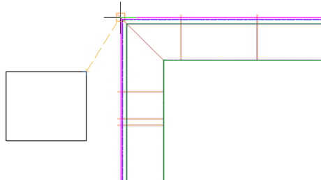

新しいコマンドを使用して、交差する計画線へのポイントの挿入、複数の計画線の勾配の編集、および指定した位置からの指定した勾配での計画線ベースのコリドー上のポイントの標高の設定を行います。
- 同じサイト内の交差する計画線に PI ポイントまたは標高ポイントを挿入するには、[交差位置にポイントを挿入]コマンドを使用します。詳細は、「計画線の交差位置にポイントを追加するには」を参照してください。
- 交差する 2 つ以上の計画線上の頂点間の勾配を編集するには、[複数の計画線にわたる勾配を設定]コマンドを使用します。詳細は、「複数の計画線上のポイント間で勾配を指定するには」を参照してください。
- 指定した位置から特定の勾配で計画線ベースのコリドー上のポイントの標高を設定するには、[参照でコリドー基線の標高を設定]コマンドを使用します。それに応じて、このコマンドはコリドー基線上の対応する PI の標高も調整します。詳細は、「参照により計画線ベースのコリドーの標高を設定するには」を参照してください。
