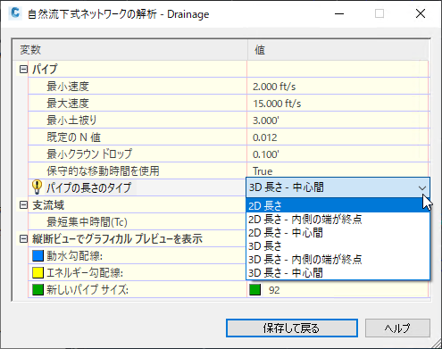

自然流下式ネットワークの解析に[パイプの長さのタイプ]という新しい設定が追加され、これを使用して、解析の計算に使用するパイプの長さのタイプを指定できます。
詳細については、「[設定]ページ([自然流下式ネットワークの解析]ダイアログ ボックス)」を参照してください。
