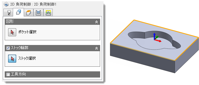

Inventor CAM では、次の手順を実行することにより 2D 負荷制御を使用してフェイシング操作を実行することができます。
  1. [図形]タブで、[ストック輪郭]チェック ボックスを有効にし、[ストック選択]ボタンをクリックしてフェイシング操作のためのストック輪郭を選択します。
    ストック輪郭を選択する
