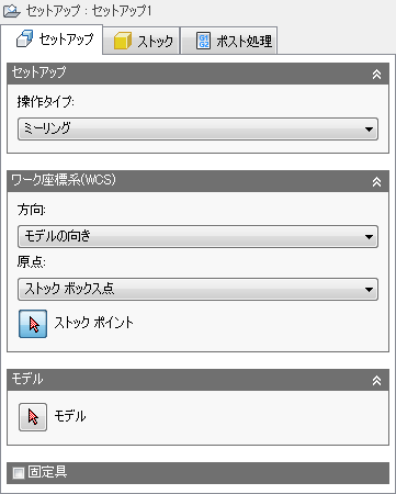

[セットアップ]操作ダイアログ ボックスが、[セットアップ]タブがアクティブな状態で表示されます。

- [ワーク座標系(WCS)]グループで、[方向]ドロップダウン メニューから[Z 軸/平面、X 軸を選択]を選択します。
- [WCS Z 軸]ボタンがアクティブであることを確認し、次の図に示すように、パーツ左下の垂直エッジを選択します。
- これで Z 軸の方向が正しく設定されましたが、X 軸を再定義する必要があります。[WCS X 軸]ボタンがアクティブであることを確認し、次の図に示すように、パーツ底部の水平エッジを選択します。
- X 軸の向きの反転が必要なことがあります。その場合は、[X 軸の WCS を反転]チェック ボックスをアクティブ化して、WCS の座標系が次の図に示す座標系と一致するようにします。
- これで新しい WCS の方向が正しくなりましたが、原点を再定義する必要があります。これを実行するには、[原点]ドロップダウン メニューから[ストック ボックス点]を選択します。
- [ストック ポイント]ボタンをクリックし、ストック上面中央にある(黒のドットで表示される)点を選択します。
