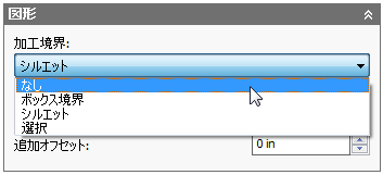

ポケット除去は、閉じた(キャビティ)ポケットおよび開いた(コア)ポケットの両方に使用できます。既定では、ポケット除去は閉じたポケットモードで動作します。加工境界をなしに設定するか、または[ストック輪郭]を選択することにより、開いたポケットモードを有効にすることができます。
開いたポケットモードでは、加工は可能な限りストックの外から開始されます。
加工境界を[なし]に設定する
