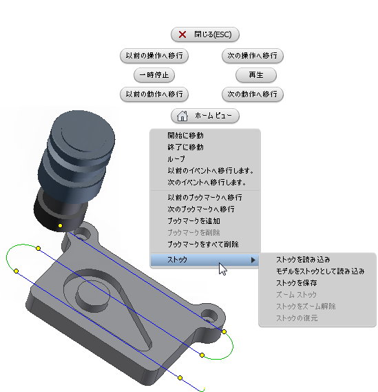

シミュレーション モードがアクティブな場合は常に、グラフィックス ウィンドウ内で右クリックしてシミュレーション プレーヤ マーキング メニューを表示することができます。6 つのマーキング メニュー ノードは、シミュレーション プレーヤ内のオプションと重複しています。次のオプションを利用できます。
マーキング メニューの下にあるオーバーフロー メニューには、その他の複数のオプションが表示されます。
- [ループ]: [ループ]を選択すると、シミュレーションが連続ループで再生されます。連続ループ再生を選択解除するには、グラフィックス ウィンドウ内で右クリックし、オーバーフロー メニューから[ループ]を再び選択します。
- [以前のイベントへ移行します]: イベントは、グラフィックス ウィンドウの下部にあるシミュレーション プレーヤ タイムラインコントロールに表示される衝突検出として定義されます。
[次のイベントへ移行します]

シミュレーション プレーヤ マーキング メニューのその他のオーバーフロー メニュー オプションを使用すると、ツールパス位置へのブックマークを追加、表示、削除することもできます。次のオプションがあります。
- 以前のブックマークへ移行: ツールパスの前のブックマークに移動します。
- 次のブックマークへ移行: ツールパスの次のブックマークに移動します。
- ブックマークを追加: 現在のツールパス位置でブックマークを追加します。操作を再生成すると、追加したすべてのブックマークが自動的にクリアされることに留意してください。
- ブックマークを削除: 現在のブックマークを削除します。
- ブックマークをすべて削除: すべてのブックマークを削除します。
シミュレーション プレーヤ マーキング メニューのブックマーク オプションです。ツールパス上の 6 つの黄色い円は現在あるブックマークを示します。

シミュレーション プレーヤ マーキング メニューの[ストック]の追加オプション
ストック シミュレーション中に[標準]ストック モードを選択した場合、オーバーフロー マーキング メニューの追加オプションが使用可能になります。
既定では、ストック シミュレーションは設定で定義されているストックを使用します。パーツが干渉しているかどうかだけを確認したい場合は、セットアップ モデルを初期ストックとして使用するのが最速の方法です。Inventor CAM では、シミュレーション プレーヤ オーバーフロー マーキング メニューから[モデルをストックとして読み込み]を選択することで、設定を何も変更せずにこの操作を実行することができます。同じメニューから[ストックの復元]を選択することで、セットアップ ストックに戻すことができます。
アニメーションが実行されていない場合は、オーバーフロー メニューから[ストックを保存]を選択することで、現在のストックをステレオリソグラフ ファイル(.stl)にエクスポートすることができます。
[ストックを読み込み]オーバーフロー メニュー オプションを使用して、.stl ファイルから初期ストックを読み込むことができます。
重要: .stl ファイルは閉じていなければならず(つまり、ギャップがない)、また自己交差していてはいけません。
