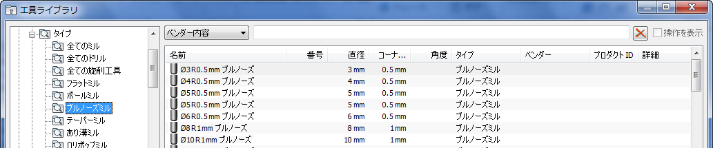

[工具ライブラリ]ツリーのトップから[すべての工具]検索フォルダを選択することにより、右側にある工具のリストにすべてのライブラリからすべての工具が表示されます。[すべての工具]の下の検索フォルダのいずれかを選択した場合、リストは選択された検索フォルダに一致する工具だけを表示するように更新されます。
たとえば、[タイプ] > [ブルノーズ ミル]フォルダを選択すると、ブルノーズ工具のみが表示されます。
ブルノーズ工具のみを表示

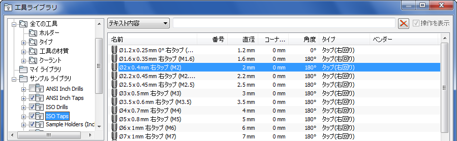

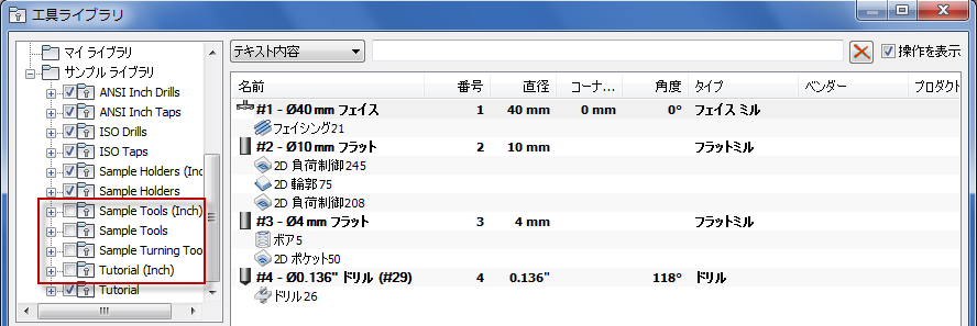

特定のライブラリから工具を除外するには、ライブラリの前のチェック ボックスをオフにすることによってフィルタと検索結果からこれらのライブラリを省略することができます。
注: ライブラリを直接選択すれば省略されているライブラリ内の工具を表示し、選択することができます。
サンプル ライブラリから工具を除外する

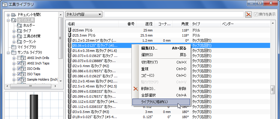

フォルダ検索機能を使用する場合、特定の工具が格納されている対応するライブラリを開く必要がある場合があります。工具を右クリックして、ポップアップ コンテキスト メニューから[ライブラリに格納]を選択します。
[ライブラリに格納]オプション
これはツリーでライブラリを選択し工具を格納した場合です。
