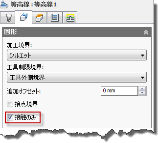

Inventor CAM の 3D 仕上げ加工法のほとんどには(輪郭走査線など)、[図形]タブの[接触のみ]という名前の設定があります。
[接触のみ]設定
[接触のみ]は、工具が加工サーフェスと接触していない場合にツールパスを生成する必要があるかどうかをコントロールします。既定では、このオプションを有効であり、下に示すようなツールパスを生成します。
