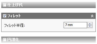

[フィレット]セクションおよび[フィレット半径]パラメータは、[仕上げ代][円滑化]セクションの間の[パス]タブにあります。
