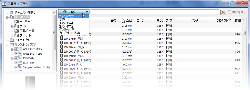

Inventor CAM の工具ライブラリ内の工具を検索する最速の方法は、[工具ライブラリ]ダイアログ ボックスの上部にある組み込みフィルタ機能を使用することです。
[フィルタ]ドロップダウン リストで各種フィルタ オプションから選択し、右側の検索フィールドで一覧表示する工具に対応するテキストまたは数値を入力することができます。
異なる検索オプション

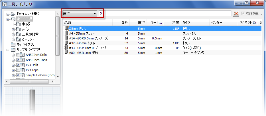

既定では、[説明]フィールドを含めたすべてのテキスト フィールドで検索されます。
オプションで、検索対象を特定のフィールドに制限して検索することができます。たとえば、直径 5 mm のすべての工具を検索するには、[直径]を選択し、検索フィールドに 5 と入力します。
直径 5 mm の工具を検索する
