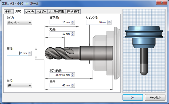

このオプションを選択すると、Inventor CAM は、指定されたホルダー クリアランスを使用するパーツがないホルダーを維持するために必要な最短工具長さを自動的に計算します。ツールパスを計算するときに、工具定義の「ボディ長さ」は必要な最短工具長さに更新されます。
[工具長を検出]をホルダー クリアランス距離 5 mm に設定する

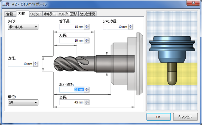

ツールパスを[工具長を検出]をアクティブにして生成し、工具が短すぎる場合は、次の警告メッセージがログに出力されます: 警告: ホルダーをパーツと衝突させないために、工具長さが 25 mm から 35.9453 mm に更新されています。
同時に、工具が更新されます。
元の工具
更新された工具

工具長さの検出前
ホルダー クリアランス 5 mm の工具長さの検出後
