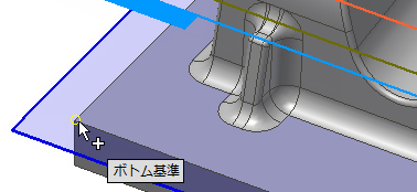

[高さ]タブ
既定の高さはパーツの深さ全体が加工されるように、図形に関連付けて設定されます。この操作では、パーツのフラット領域までのみ加工し、パーツの長方形のベースを省略します。
  1. [高さ]タブをクリックします。
  2. [ボトム高さ]ドロップダウン メニューから、[選択]を選択します。
  3. [ボトム基準]では、底面に沿っていずれかの頂点を選択します。
