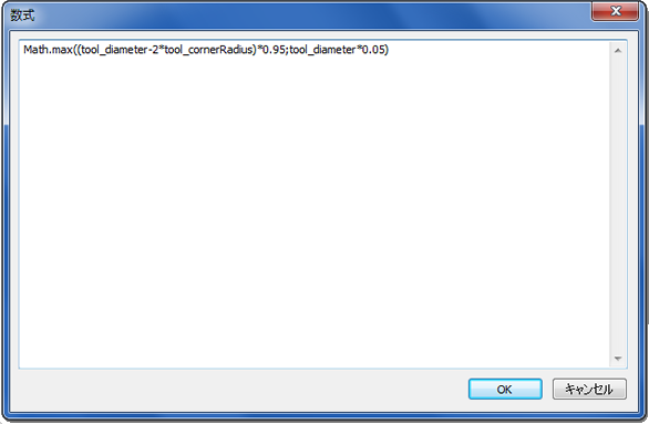

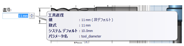

パラメータを既定値に設定およびリセットする
Inventor CAM では、[操作]ダイアログ ボックスにある各方法パラメータの実用的な既定値が可能な限り用意されています。パラメータ名を右クリックし、下に示すポップアップ コンテキスト メニューを表示することで、各パラメータの既定値をコントロールすることができます。
現在のパラメータ名(太字)は、ポップアップ コンテキスト メニューのトップに表示されます。残りのメニュー項目には、次のオプションが用意されています。
