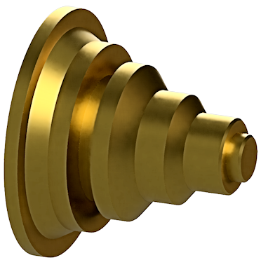

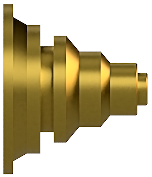

このチュートリアルでは、次の手順を使用して上記のパーツを加工する方法について学習します。

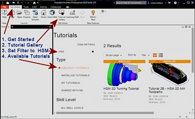

このレッスンでは、Inventor のガイド チュートリアル機能を使用します。サンプルのパーツを自動的に読み込み、アプリケーション内に留まったまま、同じ画面でレッスンの手順を表示することができます。Inventor 内で、以下に説明する手順を実行します。
利用可能なレッスンから「HSM 2D 旋盤チュートリアル」を選択します。
[再生]を選択すると、レッスンが開始します。

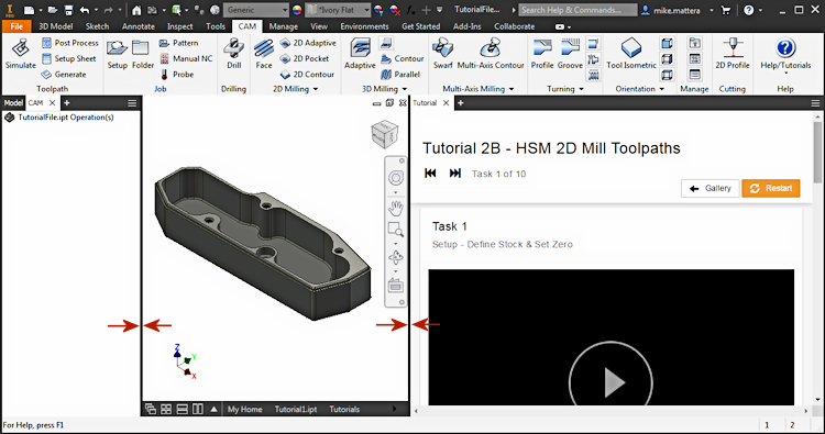

画面は 3 つの領域に分かれています。境界をドラッグすると、これらのウィンドウのサイズを変更することができます(下図の赤色の矢印を参照)。
各ガイド チュートリアルは複数のタスクに分かれています。各タスクには、タスクを完了するための多数の手順があります。
このチュートリアルの各タスクは、実行する手順を示すビデオから開始します。ビデオの下に表示される「ポップアウト」オプションを使用すると、ビデオを別のウィンドウに移動することができます。
任意のタスクから開始することができます。最高の学習体験を得るためには、すべてのタスクを実行するのが最善です。サンプル パーツは、前のタスクの操作が一切失われることなく続行できる状態で開きます。
