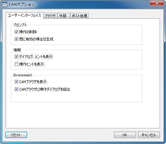

[CAM オプション]ダイアログ ボックスは、Inventor CAM のさまざまな動作を調整することができる各種の設定が含まれる 4 つのタブで構成されています。
[CAM オプション]ダイアログ ボックス各タブに表示される[リセット]ボタンをクリックすると、いつでも既定の設定を復元することができます。
[ユーザ インタフェース]タブ
- 操作の削除を確認: 選択した操作を CAM ブラウザから削除するか確認するプロンプトを表示します。
- 既に有効な場合は生成を確認: ツールパスが既に有効である場合に再描画を続行するよう求めるプロンプトを表示します。
- ダイアログ、ヒントを表示: ダイアログ ボックスにコントロールのツールチップを表示します。
- 操作ヒントを表示: CAM ブラウザのノード上にマウスを合わせると、選択したノードの加工の詳細(説明、方法、工具の説明など)を表示します。
- 開いたときに CAM ブラウザを表示: CAM データが含まれるドキュメントを開いたときに、CAM ブラウザおよび CAM リボンを表示します。
- CAM ブラウザに操作ダイアログを結合: 通常は、[操作]ダイアログは、CAM ブラウザと同じウィンドウを共有します。別個のドッキング可能なウィンドウとして[操作]ダイアログを表示するには、この設定を無効にします。
