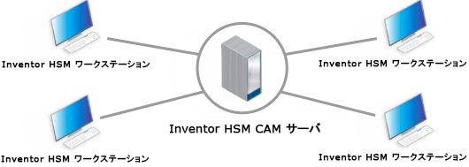

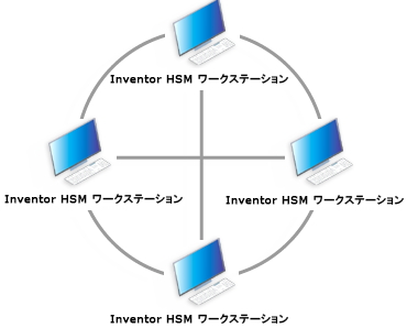

ディストリビュート CAM を使用すると、ワークステーションをより効率的に利用することができます。ディストリビュート CAM は、下図のように、さまざまな設定で使用することができます。
1 台の高性能ワークステーションを活用することで、他の 4 台のワークステーションにおける計算時間を短縮
すべてのワークステーションを共有して、計算時間を短縮

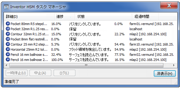

Inventor CAM [タスク マネージャ]では、有効になっている[サーバ]列に、利用中のワークステーションが表示されます。この場合、ローカル ワークステーションに加え、4 台の異なるワークステーションでツールパス計算が実行されています。

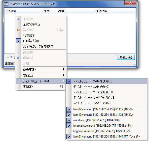

ディストリビュート CAM は、使用可能な場合に自動的に使用されます。ディストリビュート CAM は、必要に応じて、Inventor CAM [タスク マネージャ]の右クリック メニューから手動でオン/オフを切り替えることができます。ディストリビュート CAM では、使用可能なすべての処理リソースを追跡し、ツールパス計算を負荷分散するのに最適なワークステーションを選択できます。
ディストリビュート CAM のメニュー
