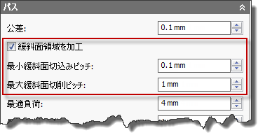

緩斜面領域の加工では、モデルの緩斜面領域を検出し、緩斜面領域をより適切に仕上げるために追加の切込みピッチを挿入します。
緩斜面領域の設定
有効にする場合は、緩斜面領域の加工は次の 2 つのパラメータによってコントロールされます。
このパラメータは、追加の Z レベル間で許容される最小の切込みピッチをコントロールし、最大緩斜面切削ピッチより優先されます。
このパラメータは追加の Z レベルを挿入する必要のある領域を検出するために使用される切削ピッチをコントロールします。標準切込みピッチの結果がこの値よりも大きい切削ピッチとなる場合、切削ピッチまたは最小切込みピッチに達するまで追加レベルが挿入されます。
