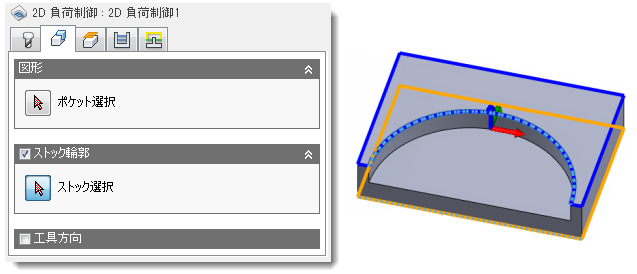

  1. リボンで、 [CAM]タブ [2D ミル]パネル [2D 負荷制御] をクリックします をクリックし、新しい[2D 負荷制御]操作を作成します。
  2. [図形]タブで、ストック輪郭を選択します。
    ストック輪郭を選択する

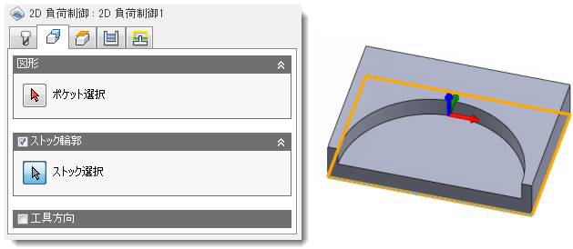

  3. 次に、開いたポケットの輪郭を選択します。
    開いたポケットの輪郭を選択する
