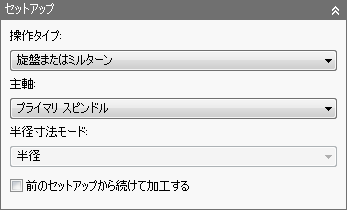

[作業タイプ]
プログラミングする加工の種類について操作タイプを選択します。ミーリング、旋盤、または切削。旋盤にはライブ ツーリングやミルターン設定を備えた旋盤が含まれます。切削は、ウォータージェット、レーザー、プラズマ切削加工など、回転スピンドルを使用しない加工に使用されます。
ミーリング: 2、3、4、5 軸。
旋盤: 2、3、4、5 軸。
切削: 2 軸。
Spindle
[旋盤またはミルターン]が選択された場合、アクティブなスピンドルを選択するための追加のパラメータがアクティブになります。
半径寸法モード
円柱寸法の中心線が半径または直径で表示されるかどうかを指定します。
前のセットアップから続けて加工する
前のセットアップから続けて加工するように指定します。

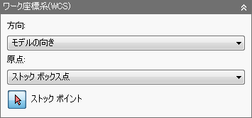

ワーク座標系(WCS): ミーリングおよび切削
[ワーク座標系(WCS)]は、加工平面およびパーツ ゼロ原点を定義するために使用されます。ポストプロセスされた NC コードの座標は、この座標系から参照されます。WCS は既定でモデルの方向に設定されます。
加工平面を選択する際、Z の正方向は、加工面の反対方向にする必要があります。色の付いた座標系矢印は、軸の正方向を示します。軸の文字が表示されていない場合は、赤が X の正方向、緑が Y の正方向、青が Z の正方向を表します。

原点:
[原点]は、ツールパスの参照を定義します。ポストプロセスされた NC コードの座標は、この座標系から参照されます。WCS の原点を配置するため、ドロップダウン メニューから参照を選択します。
また、[セットアップ]が呼び出されたときに画面のグラフィックス領域上を浮動する[原点]ミニツールバーもあります。ダイアログ ボックスの代わりに WCS の原点を選択することができます。
原点を再度選択するには、プルダウンの右側にある[元に戻す]ボタンを選択し、新しい原点参照を選択します。
ストック ポイント
工具ビューのストック ポイントを指定します。

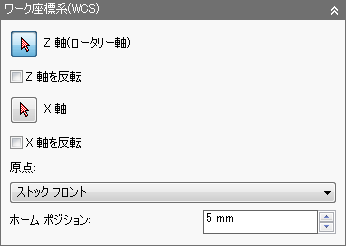

ワーク座標系(WCS): 旋盤またはミルターン
旋盤操作またはミルターン操作の WCS のオプション
WCS のオプションは、旋盤操作またはミルターン操作に応じて異なります。オプションは次のとおりです。
  • Z 軸(回転軸): 任意の円形状エッジまたは円柱面を選択して、Z 軸の向きを設定します。
  • Z はパーツの中心線を貫通する方向です。通常、Z の正方向は、プライマリ スピンドルのチャックの反対方向にする必要があります
  • Z 軸を反転: Z 軸を 180 度反転します。 Z の正方向は、ほとんどのマシンのチャックの反対方向にする必要があります。
  • X 軸: パーツの X 軸の向きを指定します。単純な 2 軸の旋盤加工対象パーツの場合、これは調整不要である可能性があります。ライブ ツーリング操作を必要とするパーツの場合、これを使用して X 参照位置を設定することができます。

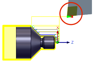

  • X の調整がありません。
    X が線分に設定されています。
  • X 軸を反転: X 軸を 180 度反転します。
  • 原点: パーツの原点として[ストック フロント]、[ストック バック]、[モデル フロント]、または[モデル バック]を選択することができます。
  • ホーム ポジション: Z 軸に沿ってホーム ポジションを指定する値を入力します。

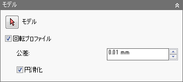

モデル
プロジェクトが 1 つだけ含まれている場合は、選択する必要はありません。表示されているモデルにすべてのツールパスが適用されます。プロジェクトに複数のモデルが含まれる場合は、加工対象のモデルを選択します。
ミーリング/切削モデルの選択
旋盤モデルの選択
旋盤モデルのオプション

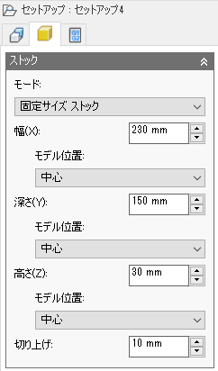

固定サイズ ボックス モード
[固定サイズ ボックス]モードでは、ストックの幅、深さ、高さ寸法を指定するのに、正確な XYZ 値を入力することができます。モデルを適切に配置するために、ストックの左サイドおよび右サイド、バック面およびフロント面、トップおよびボトムをオフセットすることもできます。次のオプションがあります。
  • 幅(X): ストックの幅を指定する値を入力します。
  • モデルの配置: 左サイド(-X)からのオフセット: 負の X 方向にストックのオフセットを指定します。
  • モデルの配置: 中心:: ストック内の X 軸に沿った中心にモデルを配置します。
  • モデルの配置: 右サイド(+X)からのオフセット: 正の X 方向にストックのオフセットを指定します。
  • 深さ(Y): ストックの深さを指定する値を入力します。
  • モデルの配置: バック面(+Y)からのオフセット: 正の Y 方向にストックのオフセットを指定します。
  • モデルの配置: 中心:: ストック内の Y 軸に沿った中心にモデルを配置します。
  • モデルの配置: フロント面(-Y)からのオフセット: 負の Y 方向にストックのオフセットを指定します。
  • 高さ(Z): ストックの高さを指定する値を入力します。
  • モデルの配置: トップ(+Z)からのオフセット: 正の Z 方向にストックのオフセットを指定します。
  • モデルの配置: 中心:: ストック内の Z 軸に沿った中心にモデルを配置します。
  • モデルの配置: ボトム(-Z)からのオフセット: 負の Z 方向にストックのオフセットを指定します。
  • 近似値に切り上げ: ストック サイズの丸めの増分を指定します。

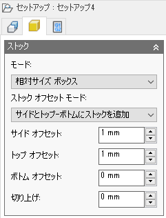

相対サイズ ボックス モード
[相対サイズ ボックス]モードでは、ストックのトップ、ボトム、サイドにストックを追加するオプションが提供されます。
追加のストックはありません
サイドとトップ-ボトム
すべてのサイドにストックを追加

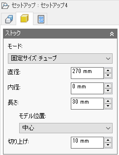

固定サイズ チューブ モード
[固定サイズ チューブ]モードでは、チューブ ストックの軸を指定することができます。また、ストックの外径と内径およびストックの長さを指定するために正確な値を入力することもできます。[モデルの配置:]ドロップダウン メニューには、ストックに対するモデルの位置をより適切に設定できるオプションが用意されています。
ヒント: このストック モードは、特定の直径または半径で並べられたチューブ ストックを操作するときに便利です。

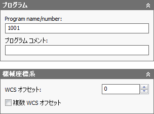

[ポスト処理]タブの設定
プログラム名と番号、プログラム コメント、ワーク オフセットなどのポスト処理パラメータは、[ポスト処理]タブで設定することができます。
ワーク オフセットは、ポスト プロセッサ設定によって、CNC コントロールの対応するゼロ テーブル インデックス(G54-G59 など)にマップされます。1 の値は通常、CNC コントロールで最初に使用可能なゼロ インデックス(G54 など)に設定されます。WCS とワーク オフセットは一般的には、1 対 1 対応で互いに一致するように設定されます。
プログラム名と番号
プログラムの名前または番号を指定します。このパラメータは、ポスト プロセッサに渡されます。
プログラム コメント
プログラムのコメントを指定します。このパラメータは、ポスト プロセッサに渡されます。

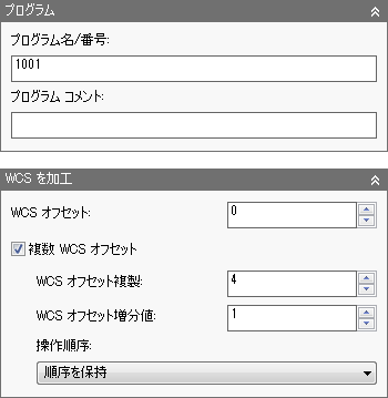

WCS オフセット
設定に適した希望のワーク座標系(WCS)固定具オフセットを識別します。1 は、CNC 制御で最初に使用可能な固定具オフセットを表します(Fanuc/Fadal 制御の場合は G54)。ポスト プロセッサは、この数値を使用する機械の実際の WCS 形式にマップします。
複数 WCS オフセット
ワークが複製されるように指定するには、このチェック ボックスを有効にします。
WCS オフセット複製:
ワーク重複の回数を指定します。これはインスタンスの合計数です。
WCS オフセット増分値:
ワークのコピーに使用するワーク オフセット増分値を指定します。

複数のセットアップ ワーク オフセットを使用する
Inventor CAM は、[複数 WCS オフセット]フィーチャを使用するセットアップ全体のパターン化をサポートします。このフィーチャでは、本質的に、異なるワーク オフセットを使用してセットアップ全体を複製します。このフィーチャは通常は、各インスタンスの個々の位置が正確に分からない場合に使用します。
[複数 WCS オフセット]を有効にすると、インスタンスの合計数と使用するワーク オフセット増分値を指定することができます。また、複製したツールパスの順序(セットアップ別、操作別、工具別)も選択することができます。
[複数ワーク オフセット]を有効にする
[WCS オフセット]フィールドの設定は、ポスト プロセッサによって異なります。この場合、Fanuc ポスト プロセッサを使用しているため、1 を指定すると、最初のワーク オフセット(G54)が使用されます次のフィールドは複製数です。この場合、値として 4 を指定しているため、次の各オフセットは 1 ずつ増分され、G55、G56、G57 となります。
重要: 同じ NC プログラムで複数のオフセットを使用するには、退避加工などに関するポスト設定に、特別な注意を払う必要があります。
