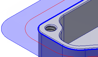

プロファイルの選択を容易にするために、最初にパーツのコーナーをズームすると便利な場合があります。
  1. [図形]タブをクリックし、[ポケット選択]ボタンがアクティブになっていることを確認します。
  2. 次の図に示すように、外側のプロファイルを選択します。
