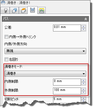

[渦巻き仕上げ]方法には、いくつかの異なるモードの操作があります。モードは、[パス]タブにある[渦巻きモード]ドロップダウン リストから選択します。
[渦巻きモード]を選択する
