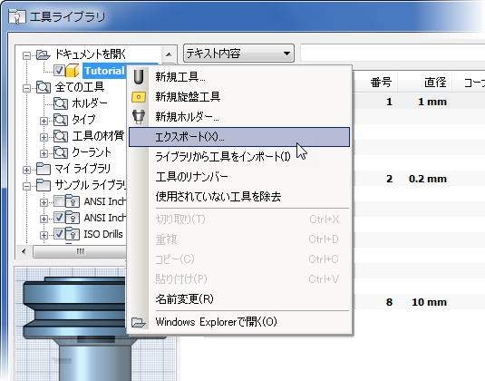

ライブラリ ファイルにドキュメント工具テーブルをエクスポートするには、次の操作を行います。
  1. ドキュメントを右クリックして、ポップアップ コンテキスト メニューから[エクスポート]を選択します。
    工具テーブルをエクスポートする

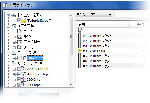

  2. 次に、新しいライブラリの場所と名前を選択します。既存の工具ライブラリ フォルダのいずれかにライブラリをエクスポートする場合は、新しいライブラリはすぐに表示されます。
    すぐに表示された新しいライブラリ
注: 別のフォルダにエクスポートする場合は、そのフォルダを[ライブラリ]ダイアログ ボックスで追加するまで、ライブラリは工具ライブラリには表示されません。また、[ライブラリから工具をインポート]オプションを使用して、ライブラリから工具をインポートすることができます。
