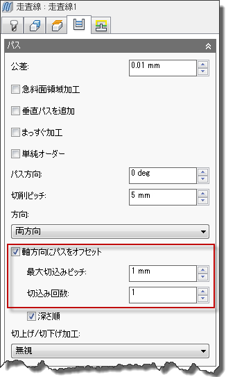

軸方向にパスをオフセットするフライス加工について
Inventor CAM は、計算されたツールパスを段階的に Z 方向に繰り返すことができるパスの軸オフセットをサポートします。
パスの軸オフセットは、2D 操作での複数の仕上げ切込みピッチとよく似た動作をし、複数のステップで一定量のストックを除去する場合に便利です。たとえば、1 mm のストックが残されている場合は、走査線仕上げを使用して 0.2 mm の 5 つのパスでこれを除去することができます。
[軸方向にパスをオフセット]設定
