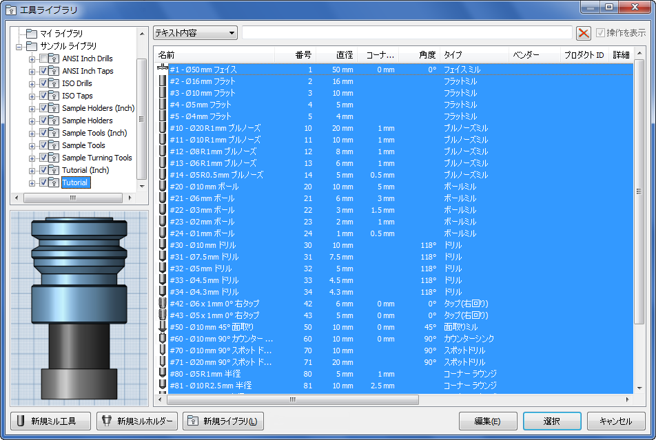

  1. 編集する工具を選択します。
    コピーする工具を選択する
  2. 右クリックして[コピー]を選択するか、[Ctrl]+[C]を押して、これらをクリップボードにコピーします。
