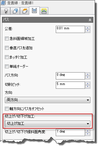

ペンシルスキャロップ走査線放射状渦巻きなどの加工方法では、Z で上下に移動するツールパスを生成します。使用する工具によって、切下げまたは切上げのみを行うことができます。これは、Inventor CAM では[切上げ/切下げ加工]ドロップダウン メニューがあるこの[パス]タブでコントロールできます。
切上げ/切下げをコントロールする
切上げ/切下げ = 無視(既定)
既定の設定は[無視]であり、Inventor CAM で切上げ/切下げの両方を行うことを意味します。これは、リンクの量および加工時間を最小限に抑えるために最も効率的な方法です。
切上げ/切下げ = 切下げ加工
[切下げ加工]は、長くて薄い工具を使用していて急斜面の壁の近くを加工する場合に便利です。
切上げ/切下げ = 切上げ加工
[切上げ加工]は、下部で切削できない工具を使用している場合に便利です。
切上げまたは切下げのいずれかを使用する場合は、[切上げ/切下げ緩斜面角度]を追加設定することができます。
[切上げ/切下げ緩斜面角度]の値では、切上げ/切下げを行う最小の壁の角度を指定します。これより小さい角度のサーフェスは[無視]が選択されている場合と同様に加工されます。つまり、工具が既に移動している方向によって切上げまたは切下げのいずれかとなります。
