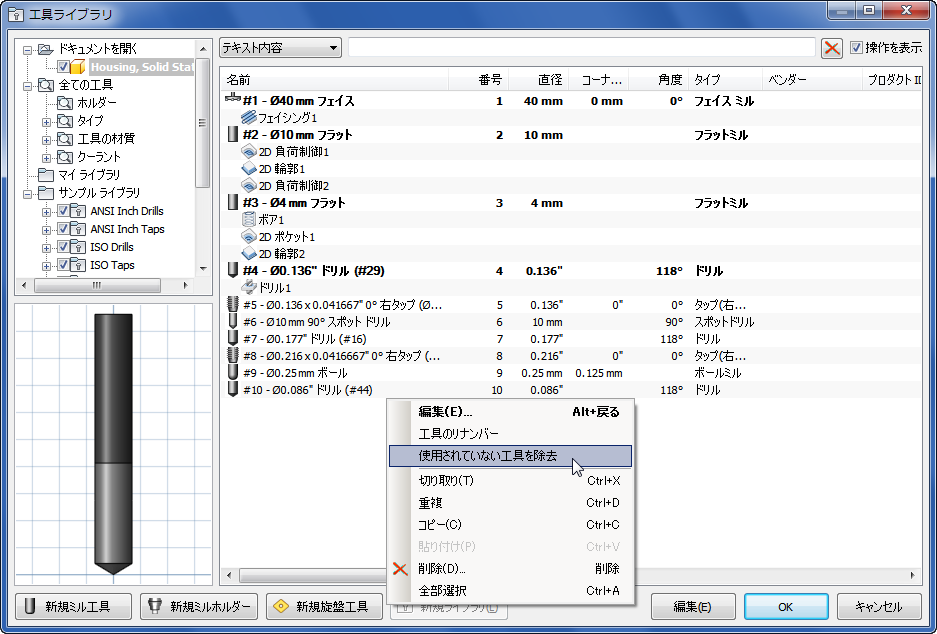

Inventor CAM では、ライブラリまたは工具リストを右クリックし、ポップアップ コンテキスト メニューから[使用されていない工具を除去]を選択することで、使用していない工具をすべて簡単に除去することができます。
使用していない工具を除去する前のパーツの例

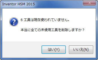

使用されていない工具の除去のプロンプト
