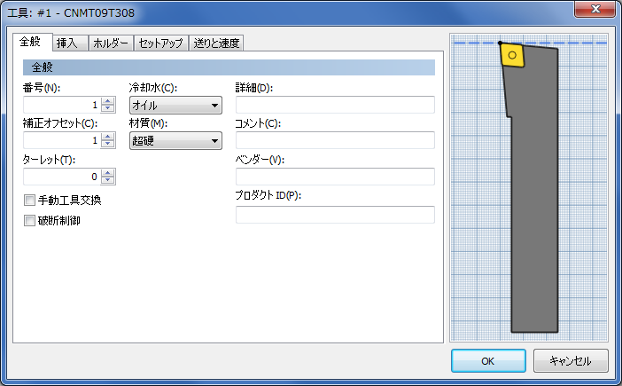

[全般]タブの設定
番号:
CNC 工作機で工具を選択するために使用される番号です。
補正オフセット:
旋盤に使用される工具補正オフセットのインデックスです。
ターレット:
工具のターレットを指定します。
手動工具交換
自動工具交換機で機械の手動工具交換を強制することができます。
ブレイク制御
使用後に工具の破損をチェックできます。
冷却水:
工具で使用される冷却水のタイプです。
材料:
工具の材料です。
Description:
工具の説明文です。この説明は、Inventor CAM 全体に表示される工具名に含まれています。
コメント:
工具のテキストのコメントです。コメントは通常、ポスト処理された出力に含まれています。
ベンダー:
工具のベンダーです。使用している特定の工具を識別するために使用します。
プロダクト ID:
工具のベンダーの識別子です(ID)。使用している特定の工具を識別するために使用します。

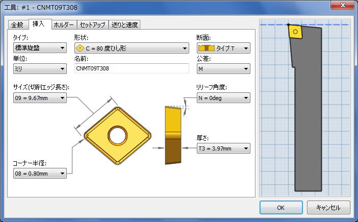

[挿入]タブの設定
タイプ:
工具のタイプです。
単位:
工具単位(ミリメートルまたはインチ)です。
形状:
インサートの形状を指定します。
名前:
インサートの形状、寸法、重要なパラメータを記述する数字と文字のコーディング システムです。
サイズ(切削エッジ長さ):
インサートのサイズです。
角半径:
インサートのコーナー半径です。
断面:
インサートの穴とチップ切断の形状を指定します。
許容差
インサートの寸法サイズで許容される差異の程度です。
レリーフ角度:
加工中に材料に接触するインサートの面の勾配を指定します。
厚さ:
インサートの厚さです。
全長:
工具の全体の長さを指定します。
溝切り幅:
溝切り工具のノーズ直径を指定します。
幅:
工具の幅を指定します。
ねじピッチ
タップのねじ山のピッチです。タップの歯の間の垂直距離として指定されます。
めねじ
このオプションにより、めねじの加工が有効になります。

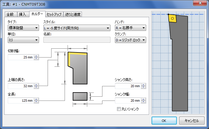

[ホルダー]タブの設定
タイプ:
工具のタイプです。
単位:
スタイル:
ホルダーの形状を指定します。
ハンド:
パーツを基準にした工具の側面です。
クランプ:
インサートをホルダーに固定する方法を指定します。
切削幅:
ホルダー ヘッドの幅です。
上端の長さ:
ホルダー ヘッドの長さです。
全長:
ホルダーの全体の長さを指定します。
シャンクの高さ:
ホルダー シャンクの高さです。
シャンク幅:
ホルダー シャンクの幅です。
丸いシャンク
このオプションを有効にすると、ホルダーの円柱シャンクが指定されます。

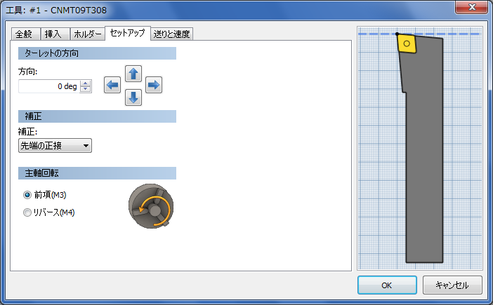

[セットアップ]タブの設定
方向:
切削方向を基準にした工具の角度です。
補正:
工具の補正タイプを指定します。
前項(M3)
主軸が時計回りに回転します。
リバース(M4)
選択した場合は、主軸回転を逆にします。

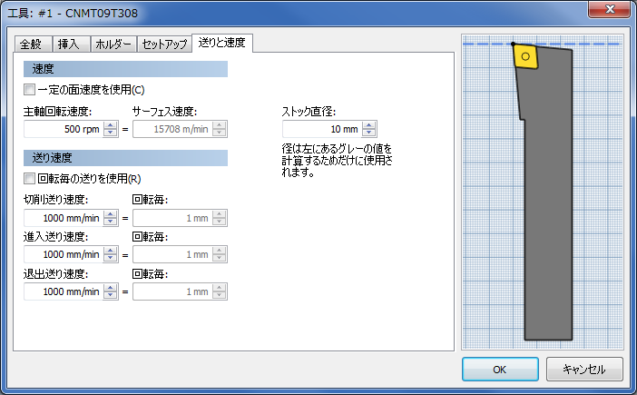

[送りと速度]タブの設定
[速度]
一定の面速度を使用します。
スピンドル速度:
主軸の回転速度です。
サーフェス速度:
サーフェス上のツールの速度を、スピンドル速度として表されます。
送り速度
回転ごとの送りを使用します。
切削送り速度:
切断に使用されるフィードに移動します。
リードイン送り速度:
切削動作への進入時に使用される送りです。
リードアウト送り速度:
移動切断から先頭の場合に使用します。
直径:
刃物の直径です。
