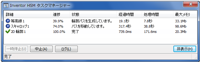

Inventor CAM では、バックグラウンドでツールパスを生成しているときに、Inventor 内で作業を続行することができます。ツールパスの生成をコントロールするためのメインのインタフェースは、Inventor CAM タスク マネージャです。
クアッ ドコア システムで複数の操作を同時に実行中のタスク マネージャ
既定では、タスク マネージャは残りのユーザ インタフェースをブロックします。これにより、Inventor CAM と Inventor の残りは非アクティブになるため、すべての CPU リソースをカーネルで使用することができます。ただし、生成完了まで待機しない場合は、ダイアログ ボックスの[非表示]ボタンをクリックします。これにより、ツールパスがバックグラウンドで計算されている間も、作業を続行することができます。
生成は、CAM ブラウザから直接監視することができます。再計算されている各操作のステータスと進行状況が、ブラウザの操作名の後の角括弧内に表示されます。
CAM ブラウザ の進行状況

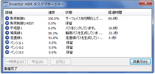

同時のタスク(同時)

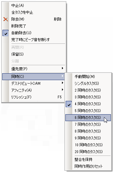

複数のタスクを再生成するときは、Inventor CAM によって同時に多くのジョブが自動的に開始されます。ジョブの数は、お使いのシステムの CPU コアの数に対応します。通常は、この対応によって最適なパフォーマンスを得ることができるからです。この動作を変更する必要がある場合は、タスク一覧を右クリックして、異なる[同時]設定を選択することで変更することができます。
同時のタスク数を変更する

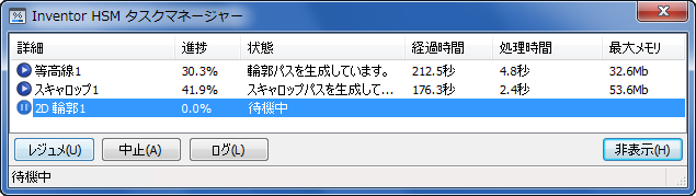

Inventor CAM は、自動的にタスクを開始するときにこの制限に従いますが、[タスク マネージャ]ダイアログ ボックスで[再開]ボタンをクリックすることで、常に追加のタスクを手動で開始することができます。これは、大きなタスクを多数実行中だが、すぐに計算する必要のある追加のタスクを作成し、既に実行中のタスクの完了を待つことができない場合に便利です。
保留中のタスクを強制的に開始する

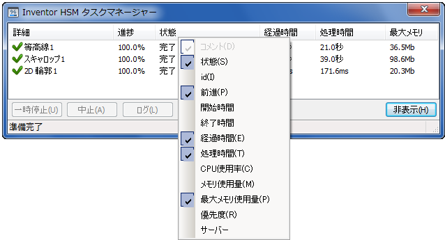

ここに示す画面に[処理時間][最大メモリ]という追加の列が表示されていることに注目してください。これらの列と追加のオプションは、表示されている列見出しのいずれか 1 つを右クリックすることで有効にすることができます。
タスク一覧に表示する列を選択する
