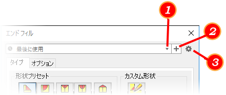

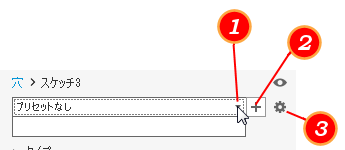

プリセット インタフェース
  1. プリセットのドロップ ダウン リスト。
  2. 現在のパラメータから新しいプリセットを作成します。既定の名前が付けられますが、変更できます。
  3. プリセット設定には以下が含まれます。
    1. [現在の内容を保存]: 現在の設定を指定したプリセットに保存するか、既定の名前を使用します。
    2. [現在の内容を名前変更]: 現在のプリセットに別の名前を指定します。プリセットの名前を変更するときは、[Esc]キーを使用してこのプロセスを終了し、前の名前に復元できます。
    3. [現在の内容を削除]: 削除するプリセットを選択し、[現在の設定を削除]をクリックします。
