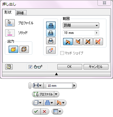

    選択されている場合、前述のコマンドのいずれかにアクセスする場合には、次の図に示すように、ダイアログ ボックスとミニツールバー両方が表示されます。
グラフィックス領域を最大限広げるには、ミニツールバーの表示をオフにします。
